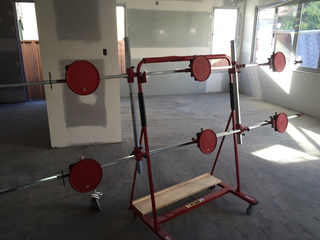

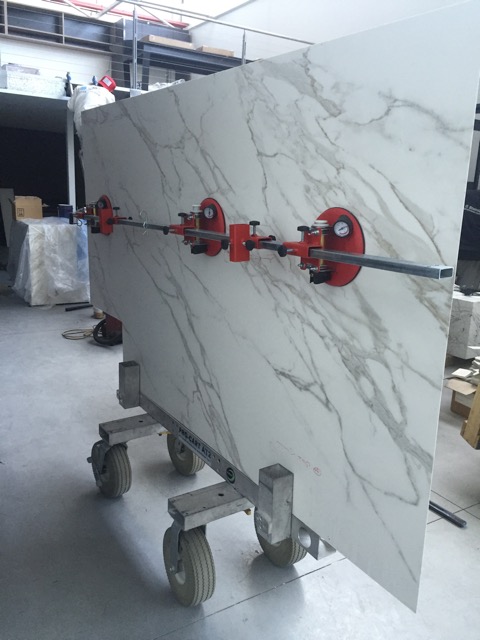

Here are some images of the Montolit 'Stick'
Being actually used by Garry from post above.
IMG_7864.jpeg IMG_7728.jpeg IMG_7720.jpeg IMG_7687.jpeg IMG_7404.jpeg IMG_7271.jpeg IMG_7281.jpeg
